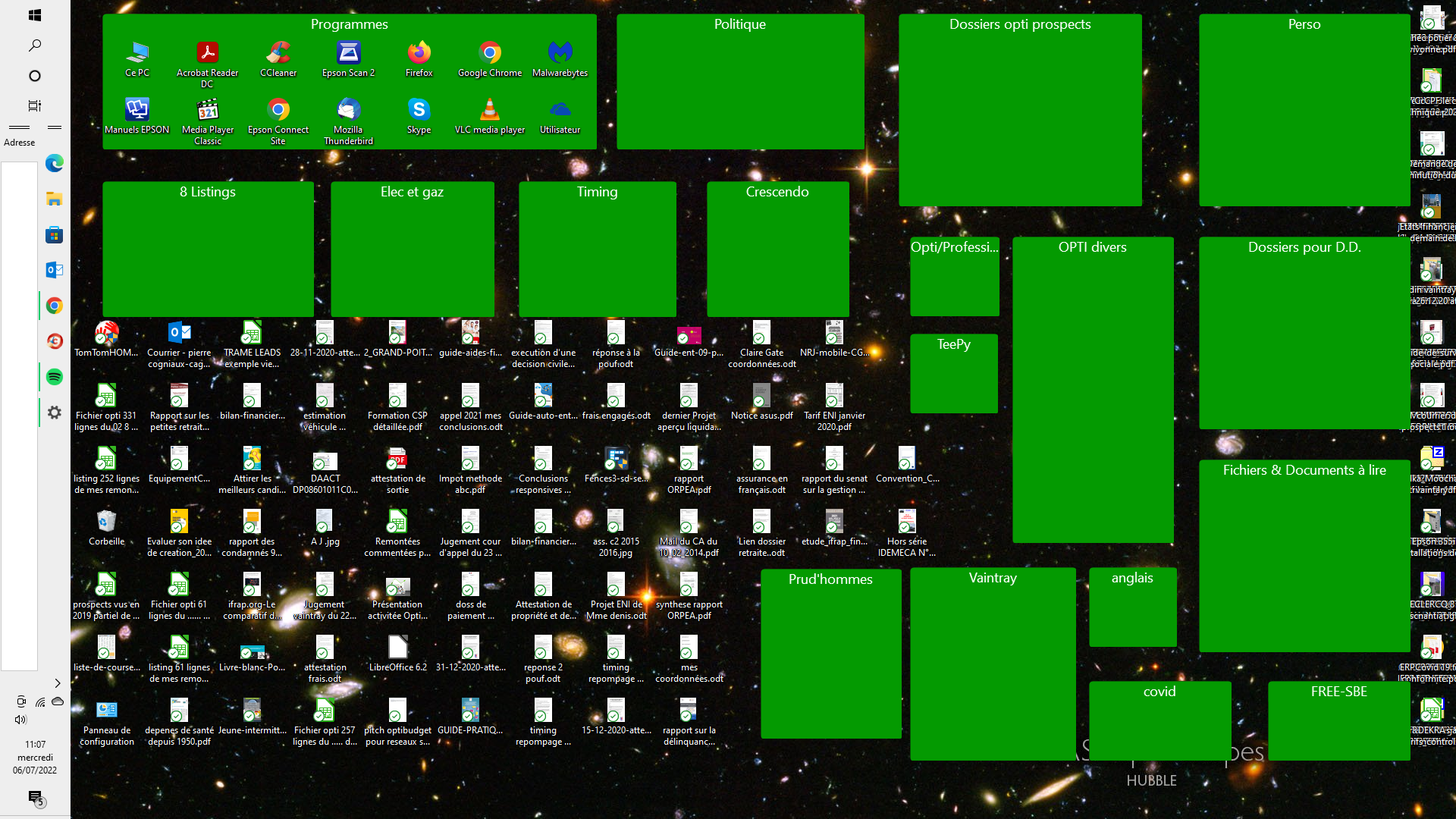

Bonjour,
Lors d'un redémarrage de mon ordinateur, toutes les fenêtres ont été vidées et mis en vrac sur le bureau sauf 1 fenêtre.
Veuillez me venir en aide.

Comme vous avez pu le constater via la capture d'écran, tous les icones sont sur le bureau, mais en vrac et hors des clôtures.
Je ne pense pas que cela vienne de cette activation de onedrive car je vous l'ai dit cette application n'était pas activée.
Vous parlez de déplacement manuel !
Dois-je comprendre qu'il me faut refaire mes clôtures une à une en déplacement tous les icones manuellement et individuellement ?

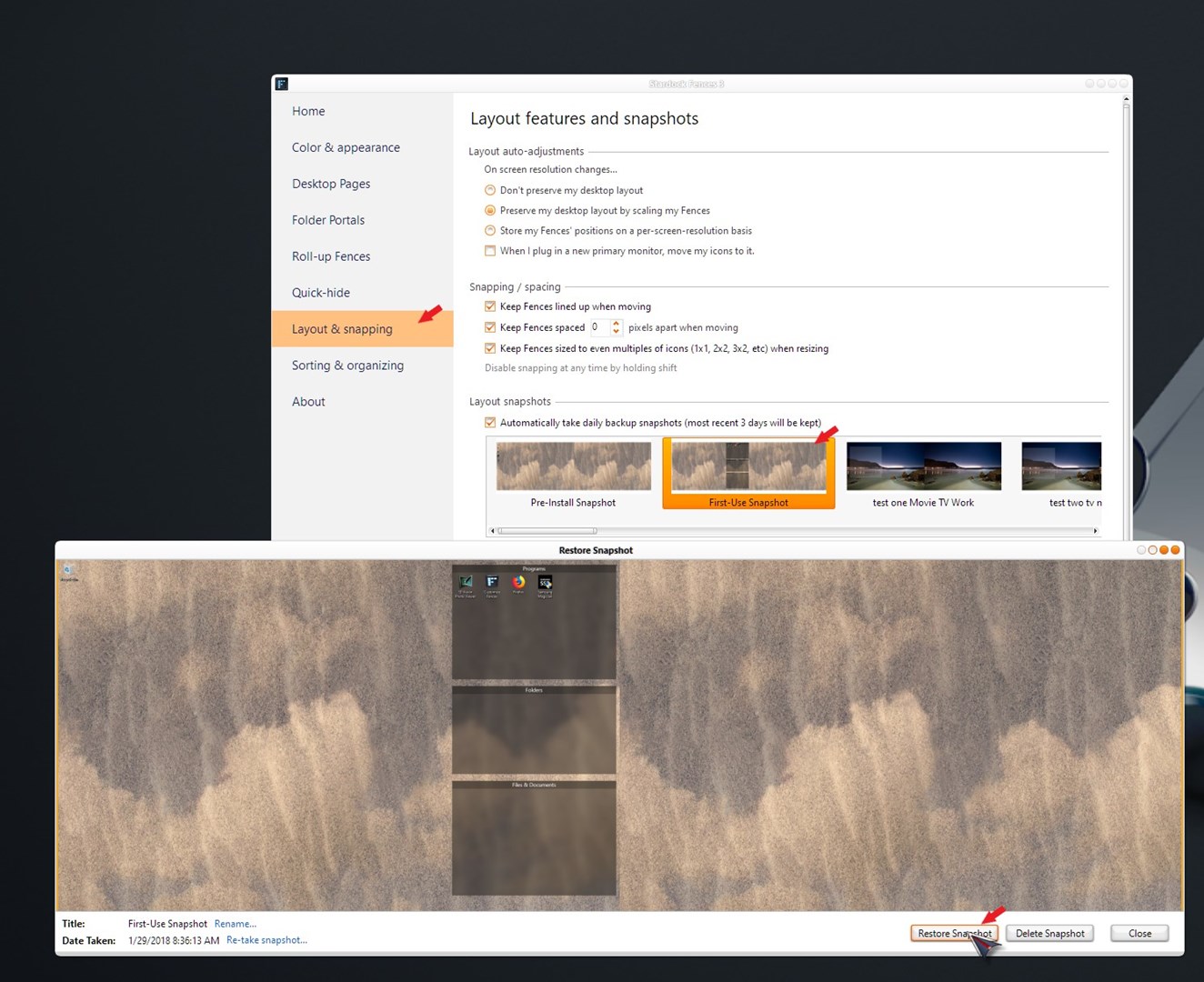

I am sorry, Here a simple steps guide, hopefully you can follow.
  1. Open up your Fences configuration Windows.
  2. Look on those tabs on the left : Click on "Layout & Snapping".
  3. Look at "layout snapshots" there is a checkbox there "Automatically take daily snapshots(most recent 3 days will be kept)". By default this is turned on. If this is turn on than look at those snapshots below that check box.
  4. Use the horizontal scrollbar, if needed, to scroll to the right until its end.
  5. There should be 3 "Daily Snapshot (xx/7/2022)" there. <- those are 3 layout snapshot which are automatically saved.
  6. Click on one of them.
  7. The "Restore Snapshot" should open.
  8. Click on Restore Snapshot.
  9. Click "Yes" if you wish to save your current layout. If not just click "No".
  10. Your selected saved layout should now be applied.
  11. If you still have missing icons from your desktop.
  12. Try restore other 2 more layout snapshots.
  13. If all fail, than you will need to start relocate all your icons manually one by one.
Try those and report back.

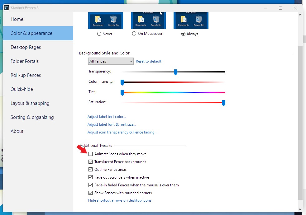

If that is the case, than yes, you need to move those icons manually into Fences. Just remember, once all are done, please save a the latest layout snapshot. Give it a proper name. This will be the one you will fall back to if the issue come again.
For the slowness try disable animation. Refer to the screenshot below.

La lenteur de déplacement d'icone pour les mettre dans les clotures est la même avec ou sans activer "animate ..."

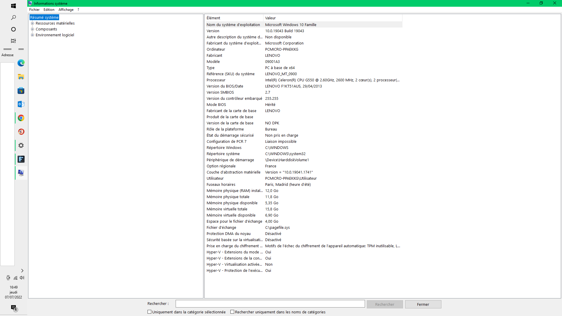

Can you post your pc specification please.
Information such as CPU, GPU and Monitors resolutions etc.
Reply #24 Top
Looking at your specification. Its from 2013. It might be your specification is not up to spec. But, to be sure, I have forward your problem/question to Stardock Support Team for their assistance. Please keep an eye on this thread for any updates. We appreciate your feedback and patience.
