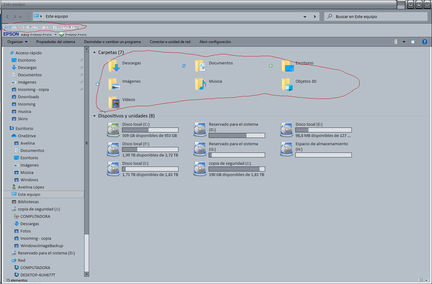

 el problema lo tengo con el programa WINDOWSBLINDS10, aquí él varios temas. y en todos las palabras salen o con un color indefinido, o con poca intensidad.
Por lo cual me dirijo a ustedes para ver si me pueden dar un remedio a mi problema.

  3. Screenshots of the issues so we can understand it better.

Antes de hacer eso, ¿está hablando del problema del texto en la esquina superior izquierda o de los colores de los iconos en el explorador?
Hola, estaba hablando del problema del texto en la esquina superior izquierda, es lo que me tiene intrigado. No tengo ni idea de lo que lo provoca.
Gracias, por tu interés.
OK, solo me estaba asegurando. No tengo idea de qué podría estar causando su problema, tal vez le dé al personal de Stardock más tiempo para investigar el problema por usted antes de reinstalar Windows 10.

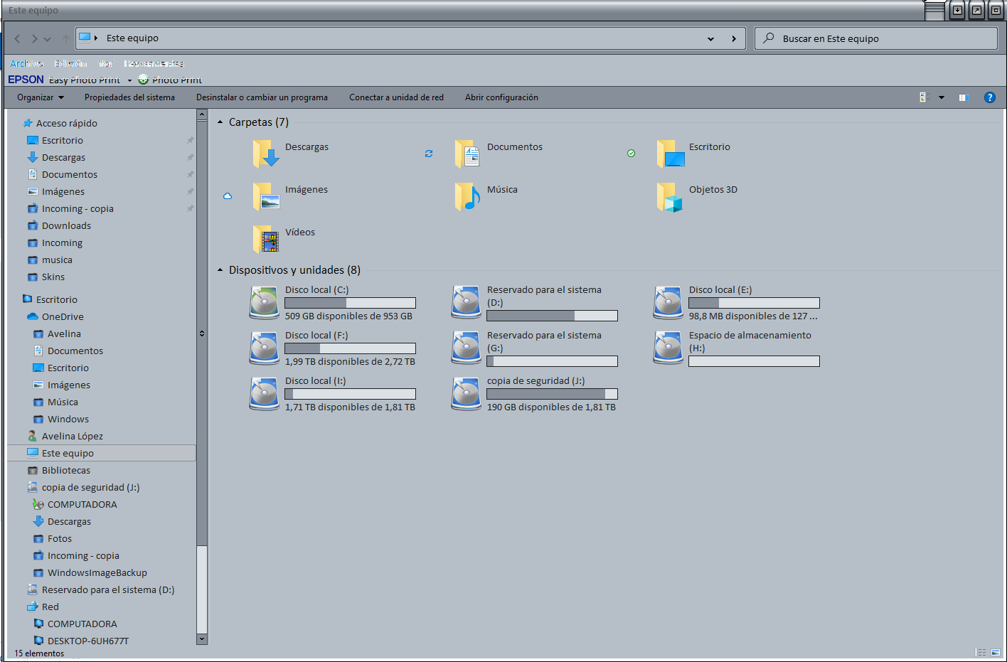

Base on your screenshot. It look to me, it have something to do with a 3rd party being added into Window Explorer which not compatible with Windowblinds. Something related to Epson. Try look for it and disable it. And see if it help. Or you can try Cleanboot steps as mentioned here : https://forums.stardock.com/486023/windowblinds-support-faq#cleanboot
